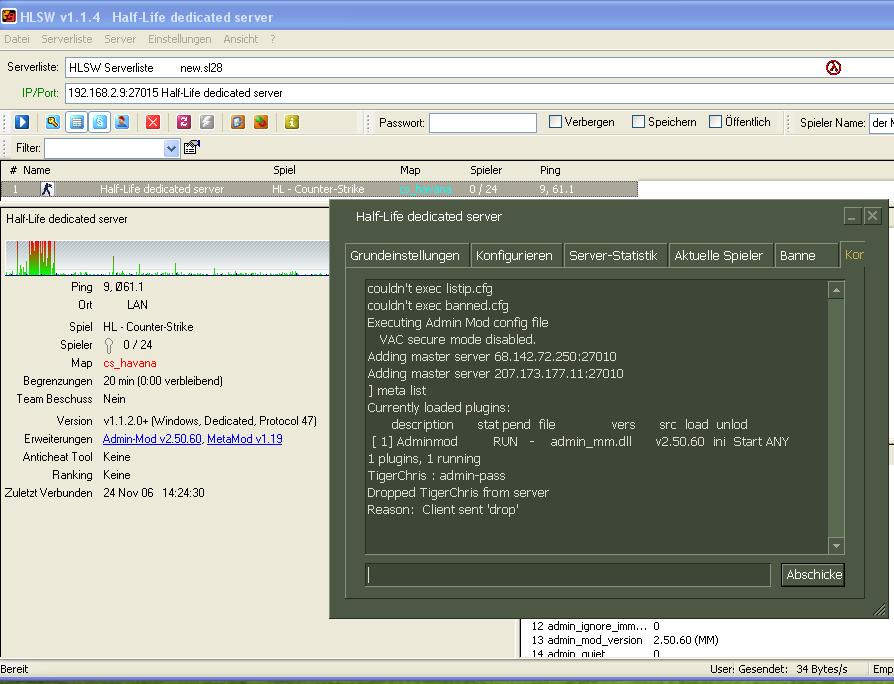

BeitragVerfasst: 24.11.2006, 18:01
Registriert: 24.11.2006, 17:26
Beiträge: 3
Wohnort: Minga ( München )
Servas Zusammen
vorab ich bin ein newby auf dem gebiet Server einstellen !!!!
ich hoffe ihr könnt mir weiter helfen :roll:
ich hab nen eigenen Server CS1.6-dedic ated aufgesetzt für Inet/Lan
aber irgendwie werd ich nicht erkannt als admin :(
was installiert ist seht ihr ja auf dem bild ;)
grüßle chris aus München
PS:
Zitat:
Wie erkenne ich aber, dass der Server mich als Admin erkannt hat? Die folgenden Zeilen müssen beim Connecten erscheinen:
[ADMIN] Checking password for user access...
[ADMIN] Password accepted for user '[Bond]JamesBond'. Access granted: 131071
wir leider garnicht angezeigt :!: :!: :!:
Sorry wenn ich irgend etwas überlesen habe :oops: :oops: :oops:
CS.JPG [103.42 KiB]
14258-mal heruntergeladen
BeitragVerfasst: 26.11.2006, 21:37
Registriert: 29.11.2005, 15:06
Beiträge: 179
Wohnort: Oberhausen
Zitat:
Servas Zusammen
Lag nicht an adminmod sondern an Clanmod bitte lesen welche fehler der Server ausgibt!!!
Wir zocken nie nüchtern!!!!!!
BeitragVerfasst: 27.11.2006, 10:51
Beiträge: 3
Sers tutter ;)
zum glück klappt es jetzt 8) 8) 8)

BeitragVerfasst: 28.11.2006, 20:19
Beiträge: 179
Wohnort: Oberhausen
es waren Falsche einträge in der server.cfg!!!!
